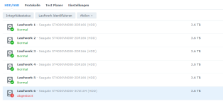

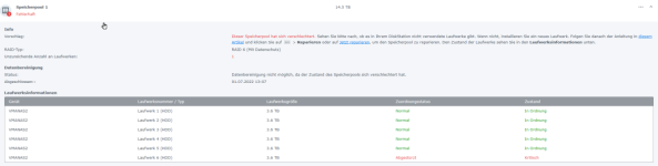

Hier mal die Fehlermeldung.
Wie gesagt, sagt der SMART Test, dass die Platte OK ist.
Sie hatte seit gestern einen Fehler, obwohl sie nagelneu ist.
Und jetzt wie ich hier schreiben, verlor das NAS die Festplatte komplett. Nicht mehr da. :-(
Müsste sie raustun und zurück stecken.
Danke!

Interessant vielleicht auch, jetzt plötzlich scheint sie als 6. Platte wieder auf. Grad vorhin war sie weg.

Interessant, Jetzt leuchtet die Platte nr. 6 grün.
Aber da der Status "Abegestürzt" ist, kann ich sie nicht neu einbinden. :-(
