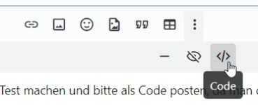

Poste doch mal die SMART Werte der HDDs, keinen Test machen und bitte als Code posten, da man die Seagate Werte umrechnen muss.
Anleitung SMART Werte findest du in meiner Signatur.

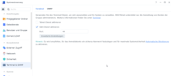

Und wenn du drauf kommst, als erstes mal SSH aktivieren, den Port kannst du auch auf 22 lassen:

Hatte ich gestern noch an und dachte: ach, Sicherheitslücke, mache ich lieber wieder aus, wenn ich es nicht brauche... 🙄

so lange du den nicht gerade nach außen freigibst ist das relativ undramatisch
