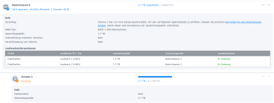

Ghostmaster
13. Apr 2013
41
Weiter oben steht nix interessantes außer Speicherpool 2.
Die Warnung ist wegen wenig Restspeicherplatz.
Pakete sind soweit ich das sehe alle auf Volume 1, was Sinn macht, da das die ältere Festplatte von meiner alten Synology war (und dort die große Platte). Deswegen ist da auch die Systempartition drauf.
11.209
4.283
459

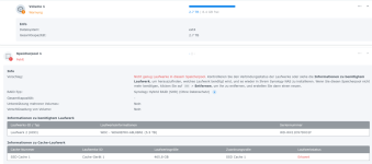

Poste bitte das Bild von Pool 2
Ist Volume 1 auf Pool 2?
Ghostmaster
13. Apr 2013
41
Genau. Aktuell habe ich von meinen ersten Versuchen gestern Volume 1 auf RAID umgestellt, deswegen läuft da aktuell noch die Replizierung.
Wenn nötig, werd ich das aber wieder ändern.
