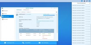

ich habe leider gerade eine kleine bis mittelschwere Panikattacke.
Vor einigen Tagen fing meine Diskstation an zu piepen und hat mir ein defektes Speichermedium 1 angezeigt.
Da ich eh auf mehr Platz updaten wollte, habe ich gleich 2 neue Festplatten gekauft (Kompatibiltät erst auf der Synology Seite gecheckt).
Habe dann gestern abend die Station runter gefahren, die HDD1 getauscht und die Station wieder in Betrieb genommen.
Über den Speicherpool reparieren angestoßen und gewartet. Als ich gestern abend ins Bett ging war der Status bei ca. 25%.
Gerade komme ich von der Arbeit und will gucken ob es fertig ist um die nächste Platte einzusetzen.
Nun scheint allerdings tatsächlich die zweite Platte kaputt zu sein während der Übertragung auf die erste, Status jetzt bei 28,2% und es passiert auch nichts mehr.
Ich habe gerade extreme Panik, dass alle meine Daten nun futsch sind, aber noch ein bisschen Hoffnung, dass es ein lösbares Problem ohne Datenverlust ist.
Das wäre nämlich eine Katastrophe.... damit mir sowas nicht wiederfährt habe ich ja die Diskstation.
Habe mal zwei Screenshots angehängt wo man sieht was mir anzeigt ist. Habe großen Angst jetzt was falsch zu machen und frage daher lieber nach.
Die Diskstation ist eine DS213j mit Software DSM 6.2.1-23824 Update 1.
Ich kann Sie im Windows Explorer noch sehen, aber wenn ich drauf zugreifen will lädt es ewig und nichts weiter passiert.
Ich hoffe ihr könnt mir helfen.
Danke!

versuch doch nochmal die Kombination der beiden alten Platten. Kannst Du dann an die Daten ran?
