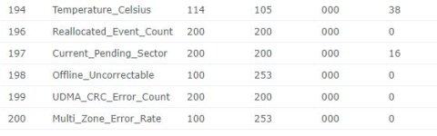

Du hast kein Hotspare.
Poste mal den Speicherpool und die SMART Werte Details von HDD1, KEINEN TEST machen.

Und ja, HDD1 ist am sterben.
