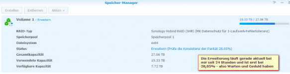

Falls sich jemand Fragen sollte warum ich die Vorgehensweise so genau im Detail aufschreiben konnte:
Ich gehe davon aus, das meine derzeit laufende Erweiterung am Sonntag fertig sein sollte.
PS: Während der Erweiterung/Reparatur/Hinzufügen der HDD kannst du deine DS schon verwenden, sie wird nur träger und langsamer sein als du es sonst gewohnt bist, aber du kannst damit weiterarbeiten nur halt alles etwas zäher.
