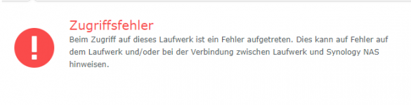

Ich habe drei neue Festplatten gekauft.
Diese habe ich eingebaut und DSM installiert.
Jetzt wollte ich einen Raid 5 erstellen aber es funktioniert nicht:
System failed to create [Volume 1](Device Type is [RAID 5]) with disk [Laufwerk 1, Laufwerk 2, Laufwerk 3].
Laufwerk 3 ist nicht initialisiert und auch die Temperatur kann nicht geladen werden.
Ist die platte Kaputt?
Ich habe bereits einen Neustart ausgeführt.
Danke für die Hilfe.

Stecke sie doch einmal in den anderen freien Schacht und schaue, ob sie da erkannt wird. Falls nicht, dann vielleicht einmal extern an einen Rechner anschließen und schauen, wie sie da reagiert.

Danke für die schnelle Antwort!
Schacht getauscht --> selbes Problem
Per USB-Adapter am Laptop angeschlossen --> wird erkannt, aber keine Aktionen möglich.
Somit vermutlich Platte defekt (leider) und wird reklamiert.

Ich habe die Platte zurückgeschickt.
Habe eine neue bekommen mit der es funktioniert hat :)
Da kannst du leider nichts machen.
