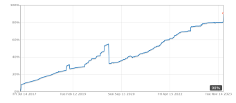

Mir ist nun aufgefallen, dass die HDD1 mit 90% auf einmal an der Grenze angekommen ist - es ist nur eine kleine 256GB SSD Platte. Wobei ich mich auch frage wieso die ständig anwächst.
Per SSH habe ich mal mittels: find /volume1 -size +1000M -ls herausgefunden, dass da einige Dateien sind die ich HyperBackup zuordnen würde. Zuletzt habe ich den Dienst auch wieder aktiviert. Nun frage ich mich, ob ich diesen Dienst besser auf volume2 schiebe (aber wie würde das gehen) oder HDD1 durch eine 1024GB SSD austausche - aber wie geht das am einfachsten?

Erschreckender Anstieg gestern von 80 auf 90%

Zu HyperBackup: Es scheint so zu sein, dass HyperBackup temporäre Dateien im eigenen Verzeichnis speichert. Ich habe meine Apps auch auf einer SSD und deshalb HyperBackup wieder auf der HDD installiert. Ich habe es deinstalliert und neu installiert, aber ich habe das bei einer Neuinstallation gemacht. Du könntest es mit dem Skript von QTip probieren, mit dem man Apps von einem auf ein anderes Volume verschieben kann.

Danke für die Antworten, muss das gerade mal sortieren, da ich mehr oder weniger 2 Anliegen habe...
Problem 1 ist, dass die SSD Platte mit den Paketen voll läuft (siehe nachträglich angehängtes Foto oben)
Diesbezüglich werde ich mal schauen, ob ich mit dem Link einfach mal HyperBackup auf das volume 2 (HDD) verschiebe.
Aber funktioniert das auch mit DSM7? Habe bisher nur Anleitungen gefunden die damit nicht mehr gehen.
Wenn jemand aber noch zusätzlich eine Anleitung hat wie ich die SSD einfach vergrößern kann, gerne auch noch sagen.

Ja, das Verschieben funktioniert auch mit DSM 7.
