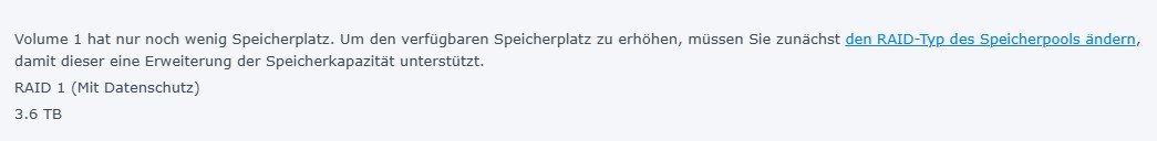

ich würde gerne meine 2x4TB Seagate IronWolf Pro gegen 2x10TB IronWolf Pro tauschen.
Im Speicher Manager wird mir aktuell folgendes Angezeigt.
Muss ich nun vor dem Tausch den RAID-Type ändern oder was hat das zu bedeuten?

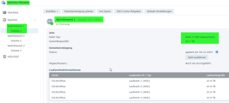

Poste mal bitte Screenshots (siehe Beispiel) aus dem Speicher-Manager von der Zusammenstellung deines Speicherpools.

Bei RAID1 sollte die Speichererweiterung aber doch problemlos möglich sein...
Hast du ein aktuelles und funktionierendes bzw. getestetes Backup?

Hab was rausgefunden, diese Fehlermeldung von oben wird mir nur angezeigt weil da 20% drin sind.
Ändere ich es auf zB 15% Rest, ist die Meldung weg.
