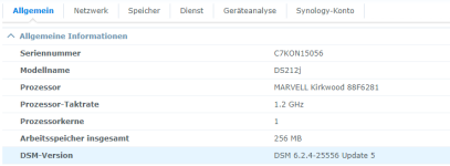

So, nachdem ich wieder zu Hause bin, kann die "Arbeit" weitergehen.
Ich habe beide Platten SMART getestet. Beide sind in Ordnung.
Es handelt sich um zwei WD-Platten: WD100EFAX-68LHPN0 und WD20EFRX-68AX9N0.
Die DSM-Version lautet: DSM 6.2.4-25556 Update 5
Die Maschine selbst ist eine DS212j

Im Resourcenmonitor wird allerdings bei "VOLUME" 100% angezeigt o_O

Ich werde wohl doch nicht um eine neue Station rumkommen :rolleyes:
Die 212j ist ja nun auch nicht mehr ganz so frisch, so dass wohl eine 220j her muss.
