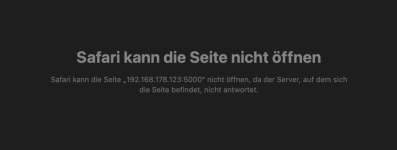

Ich komme leider nicht auf das NAS. Weder per Browser noch per SSH.
Über finds.synology.com wird mir die 1621+ angezeigt.
Wenn ich auf weiter klicke komme ich leider nach der Datenschutzerklärung nicht weiter. Bzw. erscheint dann nach dem "Bitte warten" nichts neues.
Bis zum Anmelden komme ich leider garnicht. Rufe die IP im Browser auf, wo ich dann die Darstellung erhalte, dass sich die Seite nicht öffnen lässt.
Sehr ärgerlich
Liegt es vlt. daran, des die 1621+ sich erst auf DSM 7 updatet?

Im SA taucht das NAS erst garnicht auf.
Könnte sich die 1621 einfach aufgehängt haben, sodass ein Neustart helfen würde? Also Quasi Hard ausschalten und wieder Neustarten?
