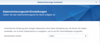

Kenne mich mit Hyperbackup nicht wirklich aus. Werde da die Daten als einzelne Dateien abgelegt? Dann kannst Du die Daten ja auch mit der File Station zurück kopieren - wäre jetzt mein erste Wahl. Ansonsten anstelle eines Sync-Jobs ein Kopier / Einweg / Wiederherstellungs Job machen. In der einen oder anderen Form hat dies eigentlich jedes Backup Programm.
Edit:
Schätze das müsste dies sein.
Hyperbackup sichert über ein Datenbanksystem, also die Rücksicherung funktioniert dann auch nur über Hyperbackup.
Also beide 6TB raus, die 10 TB rein, neues Volumen erstellen, Konfiguration zurück laden, Hyperbackup installieren und dein Backup zurückspielen. Die "großen" Dateien (Videos) kannst dann per Filestation ect. zurück kopieren.
