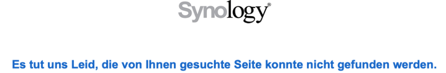

Jetzt hab ich aus Filezille einen Pfad kopiert:
ftp://User1@XXX.XXX.XX0/Dateien/Video/2021-05_31.mp4
Dann wollte ich den Anfang einfach ändern in:
XXX.XXX.XX0:5000/Dateien/Video/2021-05_31.mp4
Das klappt aber nicht. Habe ich nen Denkfehler? Scheine ja nicht auf die Filestation zu kommen.
Fehler:

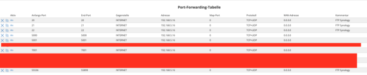

Hier nochmal die Ports:

Über Port 5000 (http) bzw. 5001 (https) kommt man üblicherweise auf die GUI des DSM. Die FileStation wäre dann über einen eigenen Port erreichbar oder über einen reverse proxy. Das kann man in den Anwendungseinstellungen einrichten.
Zuvor solltest du prüfen, ob die Adresse denn überhaupt richtig aufgelöst wird.

Der, den Du in den Anwendungseinstellungen (so oder so ähnlich heißt der Punkt im DSM) und im Router dafür einträgst.
ottosykora
17. Apr 2013
8.874
1.154
288
Geht nicht? Das wäre nicht so gut.
FTP kann ein anonymous Mode und die Übermittlung der Credentials in einem Kommando gibt es dort, vorausgesetzt der Server unterstützt es wirklich was heute nicht mehr so ganz üblich ist. Rate mal warum der 'root' keinen FTP verwenden darf?
Das wird dann oft auf einen ganz bestimmten Ordner angewendet, aber sicher nicht auf einen ganzen Server.
Vielleicht einer der Gründe warum FTP nicht mehr so gern verwendet wird oder eben diese Mechanismen auf den Servern abgestellt sind.
Aber man kann nicht einfach statt FTP http vorne schreiben und meinen so was würde gehen.
Hoffentlich nicht.
Und in DSM7 ist das Login und manches andere nochmal etwas auf erhöhte Sicherheit getrimmt worden so dass man ohne Authentisierung nicht mehr reinkommt.
