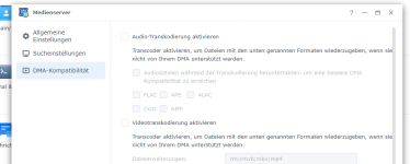

Die Hardwarekodierung auf der DS habe ich auch abgeschaltet gehabt (siehe Screenshot).
