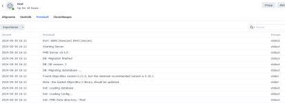

wird halt nur nichts angelegt - das Log schaut soweit auch sauber aus, wobei die Meldung mit der ObjectBox Version merkwürdig erscheint, da 0.21.0 > 0.18.1
Hat hier jemand eine Idee, warum hier im Verzeichnis keine Daten hinterlegt werden?
