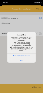

Da die neue App Photos Mobile nicht regelmäßig die Fotos updatet und die HEIC-Dateien des IPhones nicht umwandelt, will ich auf DS File umsteigen.
Mit der App DS File bin ich angemeldet und das funktionierte auch über die DDNS von Synology. Wenn ich das Photo Backup hier aktivieren möchte, muss ich mich erneut anmelden. Allerdings schlägt die anmeldung hier immer wieder fehl... Was läuft da schief? Auf meinem Router habe ich folgende Ports freigegeben:
  • 5000 - 5001
  • 2006
  • 1194
Könnte da noch eine Berechtigung fehlen?
Vielen Dank im Voraus

WLAN nicht WLAN?
Falls in WLAN dann man interne IP testen
Kachelkaiser
22. Feb 2018
2.223
945
ich kann nur xxx.synolog.me erkennen
ich denke da muss noch ein y ren -> xxx.synology.me

Wollte ich auch gerade schreiben, da habe ich weitergelesen bei @Kachelkaiser
