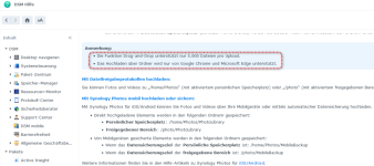

Synology Photos ist bei mir sehr unzuverlässig beim Hochladen von Fotos. Wenn ich eine größere Anzahl Fotos hochlade, bleibt der Vorgang regelmäßig mittendrin hängen (siehe Screenshot). Es ist alles andere als eine Freude, dies dann wieder auseinander zu sortieren.
Hat jemand das gleiche Problem oder einen Tipp, woran es liegen könnte? Gibt es irgendwo Logfiles, die diesen Vorgang erfassen? Wenn sich dieser Fehler nicht abstellen läßt, ist Synology Photos für mich unbrauchbar.

Um das zu Beantworten müsse man Wissen mit welchen Browser du das Hochladen vornimmst.
Ebenso ob auch nur die tatsächlich unterstützten Formate Hochgeladen werden.
So wird derzeit die Wiedergabe von HEVC Medien nicht unterstützt. Ausnahme: Wenn die HEVC Medien sich am handy befinden, dann können sie mit der Synology handy APP "Photos" (=mobiler Teil von Synology Photos) hochgeladen werden.

Als Browser benutze ich Firefox 95 unter macOS Monterey 12.1.
Das korrekte Hochladen über Ordner wird derzeit nur von Google Chrome und MS Edge unterstützt.
Dass es problemlos möglich ist, auch mehrere hundert Fotos in einem Rutsch hochzuladen?
Das Limit beträgt derzeit 5.000 Bilder pro Upload.

Mit etwas Verspätung möchte ich noch zu Protokoll geben, dass das Problem nicht mehr auftritt, seitdem ich Synology Photos unter MacOS mit Safari statt mit Firefox nutze.
Vielen Dank somit an Kurt-oe1kyw für den Hinweis, dass das Hochladen nicht mit allen Browsern korrekt funktioniert.
