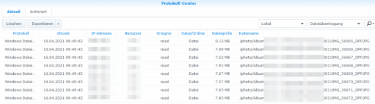

DSM Filestation schaut anders aus, als win10 Dateiexplorer oder Photostation:
hingegen schaut das im Protokoll-Center wieder anders aus:
Danach kann man sich Anschauen was mit dem jeweiligen Datum "sortiert" oder "gefunden" werden soll.
