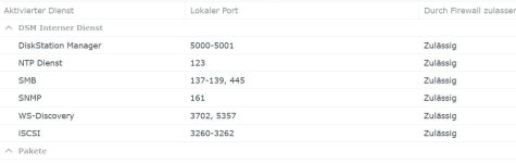

So wie es aussieht, ist Universal Search nicht aktiviert. Siehe Foto
Wie sieht denn der upload (also aufs NAS) bei Euch aus?
Speicher ist noch viel verfügbar (Habe 8GB) und eigentlich nichts groß am laufen, da ich noch in der Einführungsphase bin.

Universal Search taucht in dieser Liste nicht auf. Egal ob aktiviert, oder nicht
