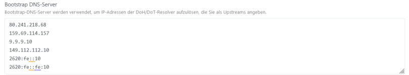

Dazu verwende ich noch einen anderen zusätzlichen Bootstrap DNS-Server:
80.241.218.68
159.69.114.157
Wenn du nicht den Startart-IP-Range der Fritz!Box nutzt, musst du die Einträge entsprechend abändern!
