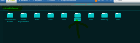

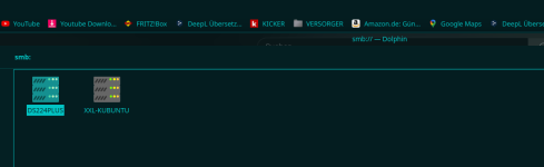

Folgende Ausgangssituation:
Bild 01) Diese Einträge habe ich im DateiExplorer: Der erste ist in Ordnung (wie ich den hingekriegt hab, weiss ich auch schon nicht mehr), jedenfalls wollte ich ihn "optimieren", so , wie man es aus Windows mit seinem "Netzwerk-Ordner verbinden" kennt, und bin dann in einer schönen Falle gelandet.
Ziel sollte es werden, dass ich den "incoming"-Ordner (04) durch "irgendeine" Freigabe-Aktion als Ort in die Netzwerkumgebung bekomme: Also habe ich im Dateimanager unter "NW-Ordner hinzufügen" (analog zu WIN, wie ich dachte) herumexperimentiert (wie sonst soll man es auch lernen?) In dem PopUp für ssh-Verbindung, siehe Bild 06 alles mögliche und unmögliche ausprobiert, ewig kam diese "Gebimmel-Fehlermeldung" "Überprüfen Sie die die Verbindungsdaten"...Irgendwann entnervt aufgehört, und was sehe ich: da war dieser zweite Eintrag aus 01 da.
Tja, und den will ich wieder weghaben...man kann ihn einfach nicht mehr löschen..-siehe 02 und 03-. An Zugangsdaten hab ich immer die von meinem NAS-User eingegeben Uninteressant, werden nicht akzeptiert.
Stehen die in irgendeinem Verzeichnis, wo man manuell agieren kann? Oder was kann man tun?
Mit hp-scan --adf -o /home/kubuntu/Scans schaffe ich Dateien vom Scanner in den lokalen Pfad, klappt einwandfrei.
Es muss doch möglich sein, als Zielordner den "incoming" von der NAS zu haben. Auch hier habe ich mir schon den Wolf probiert, man kann als Ziel eingeben was man will, es landet immer lokal
Pfad auf der NAS: /volume1/incoming
Ist das lösbar?
