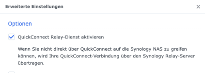

Was genau meinst du wie es über QC funktioniert und lokaler IP? Das ist mir nicht ganz klar...
Bei QC ist es ja so:
Wenn ich im Netzwerk zu Hause bin, und die QC Adresse öffne, werde ich an die lokale IP der Synology weitergereicht.
Wenn ich von außerhalb via QC drauf gehe, reicht mich QC an die DDNS weiter, womit ich dann zur Synology verbunden werde.
Also QC schaut erst, ob es mich Lokal, über DDNS verbinden kann, und geht, sollte das nicht gehen, über den QC Relay.
Und gehe ich nun immer über den DDNS, ist es ja quasi immer der Umweg "online".
