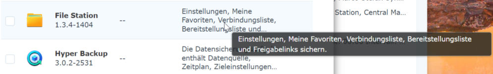

Nachtrag: Es ist etwas umständlich, weil man tatsächlich die Einstellungen nicht einzeln sichern kann, sondern immer einen Ordner sichern muss, in diesem Backup aber dann die Einstellungen mit sichern kann. Aber wenn man das mal geschnallt hat, ist es ganz einfach!
