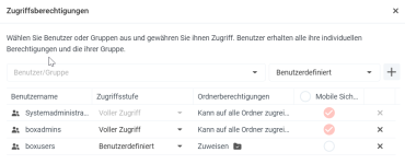

Das sollte in etwa so aussehen
und über "Zugriffsberechtigungen festlegen" sollte auch User B, oder eine Gruppe, in der er ist, auftauchen

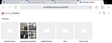

Danke für die schnellen Antworten. Ich finde aber wirklich nicht den Punkt ‚Einstellungen‘ oben rechts in SP. Ich hab mal einen Screenshot hier angehängt. Irgendwas mache ich falsch.

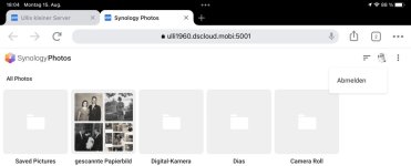

Ich hab da bestimmt schon 10x drauf geklickt aber da kommt nur ein Popup ‚abmelden‘. Ich bin mir aber 100% sicher, dass ich auf meiner DS Admin bin. Hab aktuellen Screenshot nach dem Klicken auf das Bild angehängt. Danke für jede Hilfe….

mayo007
26. Okt 2016
2.418
461
123
Wirklich Admin? Was sagt die DSM Oberfläche dazu?
14.097
3.912
488
Aber vielleicht nicht "Synology-Photos-Admin" :unsure:
Reaktivier mal den den alten "admin" wieder und probiere es darüber.
Mich stört auch der obere Teil deines Screenshots etwas. Bei mir sieht es da so aus und beim klicken auf das G oben rechts kommt Einstellungen
Ulli1960
14. Aug 2022
Ich habs gefunden und kann es kaum glauben aber es funktioniert jetzt. Nutze ich Chrome auf meinem iPad wird mir bei dem besagten Klick nur 'abmelden' im Popup gezeigt. Nutze ich aber Chrome auf meinem Laptop sehe ich alle Optionen incl. der 'Einstellungen'. Dank an alle für die vielen Tips...
