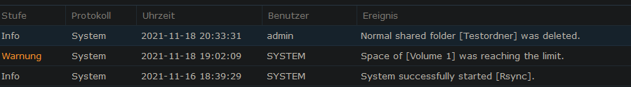

Ich hatte ein Problem mit meinem Syno NAS01 und musste alles komplett sichern auf ein zweites NAS.
- Ich habe einen neuen Ordner "TESTORDNER" auf Syno02 erstellt
- rsync Sicherungsaufgabe auf Syno01 erstellt, mit Ziel TESTORDNER auf Syno02
- Ordner "Filme" (ca. 8TB) mittels rsync von Syno01 auf Syno02-TESTORDNER kopiert
- Nach 2 Tagen war der gesamte Ordner Filme auf Syno02 - TESTORDNER kopiert
- Mittels FileStation auf Syno02 TESTORDNER kontrolliert, ob alles kopiert wurde, inkl. Dateigrössenvergleich vom Syno01 und Syno02
- Syno01 unter "Wiederherstellen" komplett zurück gesetzt in Auslieferzustand
- Syno01 neu aufgesetzt
- Nun wollte ich die Fime wieder zurück kopieren von Syno02 auf Syno01, ABER: Der gemeinsame Ordner "TESTORDNER" mit dem gesamten Filminhalt ist weg, wenn ich in den Logs schaue, wurde der vom Admin geöscht :eek::eek::eek::eek::eek::eek:
- keine Ahnung wie das passiert ist oder was ich gemacht habe
- Nun meine Frage: Gibt es noch Hoffnung, den Ordner wieder herzustellen oder muss ich den Tatsachen ins Gesicht sehen, dass 8TB Filme verloren sind?

Neben Fragen nach DS, DSM, Dateisystem... Die hilfreich sind um abzuschätzen, ob man mit PhotoRec oder anderen an einem Rechner noch was retten könnte...
Die interessanteste (um zu ergründen 'wie' das passiert ist):
Was genau ist bei dir eine 'rsync Sicherungsaufgabe'?
Hallo
Sorry dass ich erst jetzt schreibe, bin immer noch unterwegs und war noch nicht Zuhause.
Syno01 = RS1219+, 5 HDs zu Volume01 gemacht
Syno02 = DS416+ mit 4 HDs zu Volume01 gemacht
PhotoRec habe ich gelesen, aber das Backup auf Syno02 habe ich auf 1 Volume gemacht das aus 4 HDs besteht.
Wie es passiert ist? Wenn es unmöglich ist, dass Syno01 auf Werkszustand zurück setzen auch das Backup auf Syno02 zum löschen anstossen kann, so war es wohl ein Fehler von mir und ich habe es ausversehen gelöscht.

Dann rate ich weiter: Hyper Backup, Datensicherungsaufgabe (einzig ander dort wäre LUN-Sicherung), "rsync" oder "rsync-Kopie (Einzelversion)".
Wenn das der Fall ist...
wenn hier die Quell-DS zurückgesetzt wird auf Werkseinstellungen geht diese Aufgabe/Verbindung verloren samt aller Einstellungen und Zugangsdaten. Mir fällt hier kein Mechanismus ein, der automagisch die Daten auf der ehemaligen Ziel-DS löschen könnte.
Wenn der Job also trotz Speicherplatzwarnung einmal vollständig durchgelaufen ist mit Nachkontrolle von Hand...
dann fällt mir nur noch spontane geistige Umnachtung ein, dass du z.B. den Ordner auf der Ziel-DS gelöscht hast, obwohl du es auf der Quell-DS machen wolltest, oder etwas in diese Richtung...
Wenn z.B. ext4 eingesetzt würde und das Volume ein SHR in der Konstellation mit 4 Platten initial aufgesetzt wurde, ohne Umzüge oder Migrationen davor, bestünde eine Chance , wenn keine weiteren Schreiboperationen auf dem Volume passiert sind. Man bräuchte allerdings immer noch ein Linux (Live) System wo man alle Platten gleichzeitig anschließen könnte um auf dem RAID nach Daten zu suchen.
Falls da nicht ein 8TB Papierkorb existiert sind die Daten ansonsten weg und mit DSM Mitteln in der GUI denke nichts mehr zu machen.
