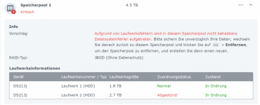

Guten Morgen,
kurzes Update ...
Über das Wochenende habe ich die Daten auf ein anderes NAS weggesichert.
Der Dauerstress ist der einen Disk aber wohl nicht gut bekommen.
Heute Morgen habe ich DSM neu installiert und versucht, die Konfig zurückzuspielen.
Hat fast geklappt. Der Speicherpool 1 ist schreibgeschützt, da die Disk abgestürzt ist:
Leider kann ich die Disk weder deaktivieren (ok, ist halt JBOD) noch reparieren.
Verfügbar ist das Volume aber noch über die File Station.
Gibt es irgendeine Möglichkeit, das Volume noch zu reparieren?
Gruß
Peter
AndiHeitzer
30. Jun 2015
3.332
622
Wenn Du Deine Daten weggesichert hast, dann ist das schon mal gut.
Wenn Du die Disk 'deaktivieren' möchtest, dann musst Du das Volumen und Storagepool entfernen (Daten sind dort dann weg). Eine von Dir angedachte Reparatur brauchst dann nicht mehr anzustreben.
Danach wäre es in meinen Augen sinnvoll, allenfalls zwei BASIS-Volumes einzurichten, wenn Du kein RIAD einsetzen möchtest.
Beim JBOD (auch RAID0) ist es nun mal so, dass die Daten gefährdet/weg sind, sollte eine der Beiden Disks ausfallen.
Was Du noch nachschauen könntest, wären die SMART-Werte. Einen dazu angebotenen Test brauchst Du nicht durchführen.
DerPeter
24. Jan 2013
35
Habs gerade gefunden.
Bei den drei Punkte "..." gab es "zu lesen/schreiben konvertieren"
Mal sehen, ob da doch noch was zu retten ist.
Das NAS hat halt nur Backup Daten drauf. Daher habe ich nicht noch zusätzliche RAID Level konfiguriert
