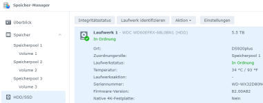

Du kannst es anhand der Seriennummer aus dem Speichermanager bei WD prüfen, siehe Anhang Bild.
Prüfen hier, ohne das WD vor der Seriennummer: https://support-de.wd.com/app/warrantystatusweb
Edit: wenn das nicht geht, steht das Produktionsdatum auf den HDDs.

Auch ohne WD voran erhalte ich: "kein Ergebnis gefunden". Ich geh aber eh davon aus, dass Sie älter sein wird als 3 Jahre.
Laut Geizhals ist Sie auch seit 08/2013 gelistet, daher mach ich mir da wenig Hoffnung. Morgen wird Sie dann ausgebaut, dann gibts die Auflösung.

Ich dachte er zeigt bei älteren an, wann sie aus der Garantie raus sind.

14.654
6.459
569
Ja, im Speichermanager, siehe Bild.
