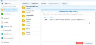

ich hatte testweise einen neuen Gemeinsamen Ordner auf meiner DS220+ angelegt (hatte damit und auch mit dem Löschen solcher Ordner bisher nie Probleme).
Jetzt lässt sich dieser Ordner nicht mehr löschen, ich bekomme eine Meldung, dass ich erst irgendwelche Pakte (sic) anhalten soll. Siehe Screenshot.
Es dürfte sich um Pakete handeln, vermutlich greif noch irgendetwas auf den Ordner zu. Leider wir mir verschwiegen, welche Pakete...
Die Meldung lautet "Halten sie die folgenden Pakte an bevor sie fortfahren: {0}".
Vermutlich hätte da stehen sollen, um welche Pakete es geht...
Hat jemand eine Idee? Gibt es eine Möglichkeit, herauszufinden, was das Löschen verhindert? Ich kann mich auch über eine shell anmelden, auch als root wenn nötig. Weiss nur nicht, wie ich damit evtl. herausfinde welches Paket oder Prozess den Ordner "blockiert"....

Hi, da der Ordner BackupXYZ heißt: ist er noch Teil eines Sicherungsjobs ?
ansonsten : reboot tut gut...

Jein... hatte in der Tat etwas mit nem Sicherungsjob mit Hyper Backup zu tun, aber die Sicherungsaufgabe ist längst gelöscht. Danach reboot hab ich auch schon... Problem bleibt.

dann wäre ich bei trial and error: ein Paket stoppen, löschen... wenn es nicht funktioniert das Paket wieder starten nächstes stoppen, löschen... wenn es nicht funktioniert usw.
edit: fang mit hyper backup an, vielleicht hängt da etwas

Installierte Pakete siehe Anlage.
Hab inzwischen noch Folgendes probiert:
- über ssh shell einloggen, also root arbeiten (sudo su -), mit rm -r den Ordner löschen...: "operation not permitted"
- trotzt -r nochmal geschaut, ob nicht irgendwelche Dateien noch indem Ordner sind - nix
- mit lsattr schauen ob irgendein Attribut das Löschen verhindert: Der hatte das Attribut "C" , steht offenbar für "no copy on write". Habe ich mit "chattr -C" entfernt - bringt nix, lässt sich trotzdem auch als root nicht löschen.
- lsof installiert und damit geschaut, ob und welche Prozesse ggf. auf den Ordner zugreifen: keine...
- im diskstation manager nochmal geschaut ob es irgendwelche Freigaben oder Remoteverbindungen gibt, die den Ordner nutzen. Nichts.
- Hyper Backup und Hyper Backup Vault komplett deinstalliert, auch alle Sicherungsaufgaben aus HyperBackup komplett gelöscht (wobei da eh keine (mehr?) war, die auf den nicht löschbaren Ordner zugegriffen hätte... auch nach Neustart ... der gemeinsame Ordner lässt sich nicht löschen.
Vielleicht geb ich es einfach auf. Der frisst ja keinen Speicherplatz, es nervt halt nur...
