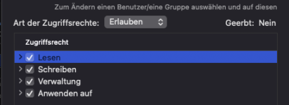

Das hat aber nie so richtig funktioniert, da gab es immer Probleme beim synchroniseren, manches blieb immer unter "prepairing" hängen, dann fehlten wieder Berechtigungen usw.
momentan hänge ich bei folgendem Versuch

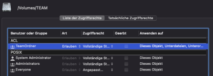

neues Volume "TEAM" erstellt
Gruppe "DriveTeam" für die AD-User erstellt um mit Gruppenberechtigungen die Freigabe für das neue Volume zuzuteilen

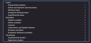

ich konnte zwar schon mit einem User und dem TeamOrdner synchronisieren, wenn ich jedoch mit einem andern User auch den TeamOrdner synchronisieren möchte gibt es da immer wieder Problem dass er bei Dateien in der Schleife "PREPAIRING" hängen bleibt
bin schon einige Tage dran und schon langsam am verzweifeln
vielleicht hat ja einer von euch eine Idee oder sogar die Lösung für mein Problem
oder aber auch die Infos, dass dies hier so nicht funktionieren kann
