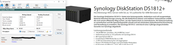

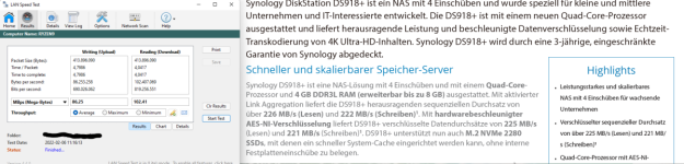

Ich habe unter anderem eine DS1812+ mit DX513 und eine DS918+ im Heimnetz. Beide sind per Dynamic link Aggregation (also formal 2000 Mbit/s) an verschiedenen switches (D-Link DGS-1210-24, untereinander mit LACP) verbunden.
Die Übertragungsgeschwindigkeit ist bei beiden eher mäßig:
Irgendeinen Tipp, woran das liegen kann?

Wenn der Client, mit dem du den Test machst, nur mit 1x 1GbE Kabel angeschlossen ist, kann auc nicht mehr als 1GbE von der NAS ankommen (also max 113MB/s). Einen Vorteil hast du erst, wenn 2 Clients gleichzeitig zugreifen. Dann hat jeder einen Durchsatz von 113MB/s also insgesamt dann 226MB/s.

Danke für die Antwort. Das ist natürlich richtig, aber die 113 MB/s erreiche ich ja auch nicht annähernd, oder sind die 85 MB/s "normal"?

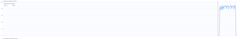

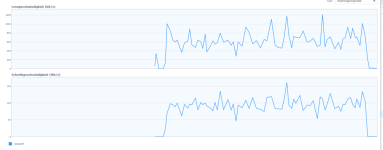

Also Lesegeschwindigkeit (80GB Iso file) sind auf der 918 zwischen 85 und 90 MB/s, Schreibgeschwindigkeit (peak) auf der 1812 sind 160 MB/s.
1812:
918:
In die andere Richtung ist es ein bisschen schneller, read auf der 1812 um die 100 MB/s.

Das sieht nach 1 GBit Verbindung aus, wie sind die Switches untereinander verbunden?

Die NAS sind jeweils mit 2x1GbE (Dynamic link) an die switches angebunden. Die switches untereinander sind per LACP über 3x1GbE verbunden. Bei einem Prozess kommt da ja aber auch nur einfach GbE bei raus?!
