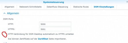

mit dem Synology-Buch für Anfänger habe ich es endlich geschafft ein SSL-Zertifikat zu installieren. Auch der externe Zugriff über DDSN ist eingerichtet. Aber trotzdem kommt die Fehlermeldung: nicht gesicherte Verbindung. Woran könnte es liegen? Ich habe eine feste IP-Adresse vom ISP.
Ist es dieses Häckchen: Screenshot 2020-12-23 213200.jpg

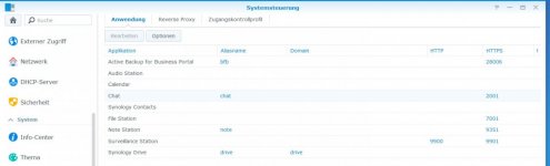

Wie erreiche ich nun Dienste wie Chat/NoteStation usw von außen mit meinem Hostnamen: beispiel123.myDS.me/chat/ ?

Hast du dir die Meldung mal genauer angesehen?
Greifst du per http oder ganz ohne Protokollangabe zu?
Und ja, die https Umleitung kann in dem Fall nicht schaden.

du gehst in die Systemsteuerung -> Anwendungsportal
Wenn du dort den Benutzerdefinierte Aliasnamen aktiverst, hast du das was du z.B. für chat haben willst. Portweiterleitung dann aber mit 443..
und 5000/5001 würde ich gar nicht erst von außen erreichbar machen, außerdem wird mit dem Häkchen auch im internen Netz umgeleitet.

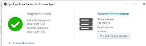

Gleiches Problem bei ActiveBackup for Business:

Für den Webzugriff im Anwendungsportal den Aliasnamen aktivieren, dann kommst du auch per Browser drauf. Immer wenn du von außen zugreifen möchtest, musst du die externe Adresse, also die Dyndns-Adresse (xyz.myds.me) angeben.
Beim Active Backup muss ich passen, wenn es aber im Anwendungsportal auftauchen sollte, dann funktioniert das analog zu notestation und chat.

beim Aliasnamen brauchst du nur eine Portfreigabe für 443, aber der Drive Client (am PC) benötigt 6690 zum Synchronisieren, der Drive Client am Smartphone macht aber keinen Sync und benötigt den Port nicht... der macht sozusagen nur einen Webzugriff...
Chat erreichst du über https://xyz.myds.me/chat, drive über https://xyz.myds.me/drive usw...
