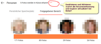

ABER obwohl ich kein neues Bild hinzugefügt hatte wurde der Prozess der Personenerkennung neu gestartet, zu Erkennen an den 3 "springenden" roten Punkten.
Dabei wurden 5 Bilder neu "erkannt", dh. irgendwann muss in der Vergangenheit wohl tatsächlich der Prozess der automatischen Personenerkennung "stehen geblieben" sein.

Wie erwähnt, Deaktiveren (Haken entfernen Personenalbum) dann SP schliessen. Dann wieder Aktivieren von Personenalbum und der Prozess wurde bei mir "angestossen" die 3 springenden Punkte:
Wie erwähnt 5 Fotos wurden "neu erkannt", die wurden also in der Vergangenheit nicht mehr berücksichtigt.

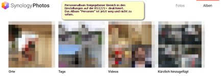

Auf der RS1221+ mit mehreren zehntausend Bildern SP gestartet > Einstellungen > Personenalbum Haken entfernt = Deaktivieren vom Personenalbum.
Das Album "Personen" ist dann in den Alben nicht mehr zu sehen:

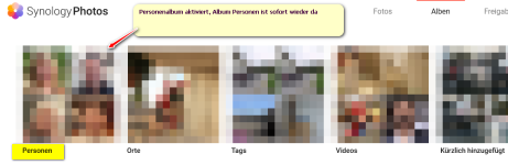

Danach in den Einstellungen wieder den Haken gesetzt auf "Personenalbum aktivieren", das Album "Personen" war sofort im vollen Umfang wieder zu sehen und vorhanden:
ABER, auch hier wurde der Prozess der automatischen Personenerkennung sofort neu gestartet und mit den 3 springenden Punkten angezeigt:

Aber auf jeden Fall hilft ein Deaktivieren und abermaliges Aktivieren vom Personenalbum in den Einstellungen den Prozess wieder anzustossen ohne das "alte" Daten verloren gehen.
