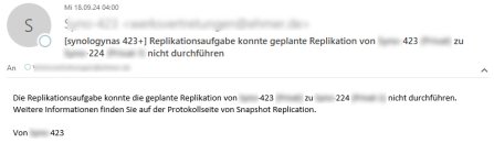

das HB von der 423 auf die 244 wurde ab 18.09. nicht mehr durchgeführt. Da ich mich ohnehin "zu Tode" sichere ist das kein Problem, aber die Ursache würde mich schon interessieren.
Habe es vorhin manuell gestartet und es lief problemlos (derzeit Integritätsprüfung). Dachte ich könnte da evtl. über Protokolle etwas feststellen, aber "Fehlanzeige" - auch bei anderer Auswahl als "Allgemein" finde ich nichts (aber evtl. suche ich da auch nur falsch da ohne Ahnung...)
Wo und wonach müßte ich suchen?
Vielen Dank für Eure Tips.

Vielen Dank @maxblank - mal sehen ob das weiterhilft:
.... Wird ja scheinbar per Synology CSM bei dir verwaltet. https://www.synology.com/de-de/dsm/packages/CMS...
Tja wenn ich ehrlich bin, dann war das Paket zwar (auf der 423+) installiert, aber bisher der Server nicht angelegt (sehe aber im Protokoll wie Du darauf kommst)
.... Mal dort in den Protokollen nachgeschaut?....
Nein (s.o.) - habe es zwar jetzt eingerichtet, aber da geht nichts nachträglich. Allerdings muß man dafür die Zugangsdaten des "Zielservers" hinterlegen - mache ich dadurch nicht eine "Türe" auf? Angesichts von 2 aktiven Syn. und einer im einstweiligen Ruhestand ist mein Bestand auch so überschaubar und es stellt sich die Frage ob sich das lohnt? Oder mißverstehe ich da etwas?
....Woher stammt der Screenshot mit den Protokollen? Von Hyper Backup?....
Nein, Entschuldigung - mir war nicht klar, daß es da mehrere Möglichkeiten gibt - Quelle: Protokoll-Center
Ein NAS mit der Bezeichnung 244 gibt es bei Synology nicht.
Unabhängig davon, daß meine NAS in der Signatur aufgeührt sind (DS 224+ (DSM 7.2-64570-Vers.3) mit 1 x Toshiba 16 TB Enterprise (MG08ACA16TE) und 1 x 8 GB (ab 11-2023)) Entschuldigung für meinen Tippfehler.
Evtl. erklärt es sich auch ganz einfach, habe nochmals über den Zeitraum nachgedacht und da war ich nicht i.Hs. und wenn ich mich recht entsinne, dann war der der Server an der "Warnschwelle" für zu geringen Speicherplatz. Habe diese angehoben und evtl. hat es danach nicht mehr gestartet

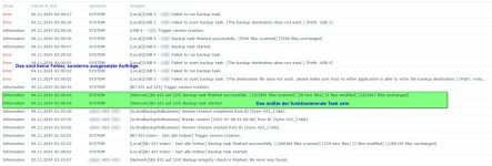

Danke für Eure Unterstützung. So jetzt folgt ein aktueller HB Protokollauszug:

Im HB Protokollauszug oben grün hervorgehoben ist dann der automatisch + routinemäßig gestartet HB-Auftrag von heute Nacht.
Die Frage ist nicht ob es im Moment wieder klappt (was es aus meiner Sicht tut) sonder warum es stoppte und dann auch nicht mehr anlief?
