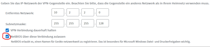

Damit SMB-Zugriffe durch den Tunnel funktionieren (also Zugriff via Explorer) musst du in den Fritten das NetBIOS Protokoll zulassen:
Also nochmal die Verbindungen bearbeiten und Haken setzen.
Der obere Haken ist bei dir auch gesetzt?
Die Verbindung wird in der Übersicht auch mit dem grünen Punkt angezeigt?

Du hast als Subnetzmaske vermutlich absichtlich .128 drin. Das ist häufig für viele Anwendungsfälle auch .0
15.029
5.400
Ja klar ist absichtlich. @fde68 bitte die Subnetzmaske NICHT von mir übernehmen. Hätte ich oben schon mit hin schreiben sollen ;)

Hallo @plang.pl
Ja danke, die Subnetz Maske hsab ich gelassen.
Aber ... ich hab nur den haken für "VPN dauerhaft halten" ... für die Subnetzmaske ist da gar nichts da.

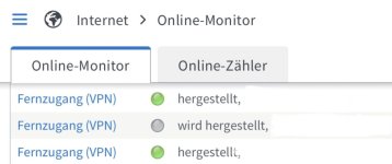

Das VPN steht aber und wird in beiden Fritzboxen als aktiv (grüner Punkt) angezeigt? Die VPN-Verbindung “baut“ sich nicht immer wieder auf, sondern wird einmal hergestellt (automatisch) und bleibt dann bestehen.
das Bild zeigt Dir zwei bestehende LAN-LAN-Kopplungen und eine, die nicht besteht, weil die zugehörige Fritzbox gerade offline ist. Letztere stellt sich aber ohne jegliches Zutun wieder her, sobald die Fritzbox wieder eine Netzverbindung bekommt (ist eine LTE-Fritzbox, die nur für den Urlaub ist).
Subnetzmaske würde ich mal 255.255.255.0 eintragen.
Deine beiden Fritzboxen arbeiten mit unterschiedlichen Netzwerkbereichen? Und die sind im IPSec-Setup (also in der Zeile oberhalb der Subnetzmaske) mit .0 eingetragen? Viele machen denn Fehler dort die .1, also die Adresse der Fritzbox einzutragen, da muß aber das Netzwerk als solches erfaßt sein. Da muß auch nicht notwendigerweise 10.2.2.0 hinein, wie bei @plang.pl sondern natürlich der Netzwerkbereich der jeweils entfernten Fritzbox (also nicht der lokale Bereich).
Den preshared key hast Du auch auf beiden Seiten korrekt eingetragen?
