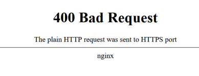

ich versuche nun schon seit einigen Monaten mein HomeAssistant so einzurichten, dass dieser mittels meiner Domain von extern "sicher" erreicht werden kann. Den Zugriff auf die Synology DS habe ich über HTTPS hinbekommen. Das funktioniert ganz gut. Allerding schaffe ich es nicht auf HA zu kommen.
Getestet mit HTTP über Portforwarding habe ich und das funktioniert. also mit domain.com:8123 komme ich dann auf HA. Das ist mir leider etwas zu unsicher ;)

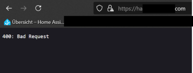

Auch über den im DSM eingerichteten ReverseProxy komme ich dann über bspw. ha.domain.com:8123 auf HA, aber eben leider nicht mit HTTPS. Rückmeldung: Bad Request.

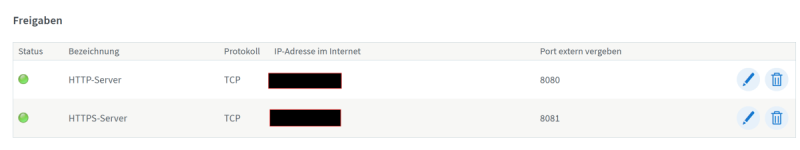

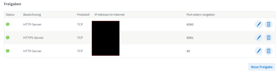

Aktuell läuft das so.
Habe eine Hauptdomain die meine Firtzbox-IP bekommt (über dyndns in der FB). Wenn ich die Domain im Browser aufrufe (Standard 80 oder mit Port 8080) leitet er mich dank Einstellung im DSM gleich an HTTPS 8081 an meine DS weiter:
FB:
DSM:
Den Reverse Proxy habe ich mit einem Präfix ha. versehen:
Damit war ich der Meinung mit dem Präfix auf die interne Adresse mit HA-Port zu gelangen. Scheint leider nicht so zu passen.

Naja, und jetzt sind wir nämlich bei dem Punkt, dass du dich erstmal wirklich mit dem Reverse Proxy beschäftigen musst. Ich sehe nämlich, dass das alles durch einander geht. Das DSM selbst nach Möglichkeit von extern, nur per VPN verfügbar machen, oder auch per Reverse Proxy.
Die Ports im DSM sind okay, wobei ich 5-stellige bevorzuge. Die http Portfreigaben bitte DRINGEND deaktivieren!!! Mal leitet eigentlich NUR 443 an den Reverse Proxy weiter. NICHTS anderes!!! Und dann bitte erst mal Videos zum Reverse Proxy schauen. Am besten von Navigio.
Du kannst nicht einfach HTTPS mit HTTP auf diese Art verknüpfen, das sind zwei verschiedene Protokolle und daher bekommst Du den BAD REQUEST-Fehler.
Du musst schon auch für den Home Assistant HTTPS zur Verfügung stellen.
