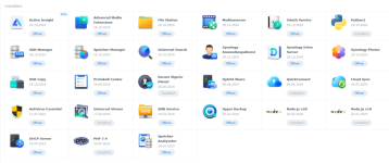

Mach mal bitte einen Screenshot der installierten Pakete.

Und hier die Pakete:

Deinstalliere Active Insight mal zum Test. Läuft vielleicht noch irgendeine Indexierung?
