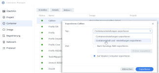

Dann musst du die Container vorher manuell sichern.
