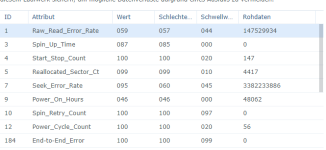

ok draufgekommen.. anbei die smart werte

ok ich glaub die is kaputt

ok da soll sich einer auskennen.. ich hab einen iron wolf test gestartet.. ergebnis siehe hier:
ich kenn mich nun nicht mehr aus :( kapuitt oder nicht ?
15.028
5.401
Die Platte ist hinüber. Und zwar eindeutig.
EDIT: Falsch ausgedrückt. Die Platte wird bald hinüber sein.

15.028
5.401
Der Aussage "In Ordnung" darfst du nicht immer glauben.
ID5 sagt, dass die Platte 4417 defekte Sektoren aufweist. Ich vermute, dass die sprunghaft ansteigen werden. Wenn es dann keinen gesunden Ersatz-Sektor mehr gibt, stibrt nach und nach und exponentiell schneller das Dateisystem.
EDIT: Backup vorhanden? Wenn nicht, ziehe dir schleunigst eins.
Auch wenn du ein RAID hast. Es ist nicht unwahrscheinlich, dass bei einem Rebuild eine weitere Platte abraucht

danke für den input.. ist ein shr2 system - externes backup ist vorhanden. tja das ist dann platte nr. 2 von 5, welche mir abraucht.
ich weiss nicht ob ich nun statt der ironwolf eine exos reinschmeissen soll :(
achja.... die defekten sektoren gingen im sekundentakt nach oben.. aber in 1.000 Schritten :)
