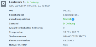

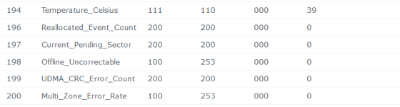

Der Zustand "schwer fehlerhaft" wurde erst nach dem erweiterten Test für LW 2 angezeigt, den ich auf "Empfehlung" bei der Meldung "Störung beim Lesen (UNC-Fehler) ... auf LW 2 .." gemacht habe. Bei HDD 1 mach ich mal keinen erweiterten Test mehr, anbei die aktuell angezeigten Attribute/Zustand (Fehlermeldung zu LW 1 gab es noch keine):

Die Platte sieht für mich auch gut aus.

Schaden kann es nicht. DSM ist da etwas eigen. Die Werte allein bestätigen aber, dass die HDDs i.O. sind
