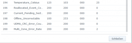

die HDD4 meiner DS412+ wird mir seit gestern als "Schwer fehlerhaft" gekennzeichnet, laut Testergebnis wurde dieser Zustand aber schon am 07.02.21 festgestellt...im Verlauf aller Tests wird das Ergebnis des selben Tests als "In Ordnung" aufgeführt. Anbei die beiden Ansichten und die SMART-Werte der Platte...kann mir jemand helfen und sind die SMART-Werte tatsächlich besorgniserregend?

ID 200 weist auf elektro-mechanische Probleme mit den Lese/Schreib-Köpfen oder Problemen auf der Plattenoberfläche hin.

So auf den ersten Blick sehe ich vor allem die Multi-Zone Error Rate. Also mechanische Abnutzung, was auf Altersschwäche hindeutet, aber noch nicht höchstbedenklich ist/sein muss! Auf jeden Fall weiter beobachten und Backups machen!

So etwas in der Richtung meinte ich. Nur wollte ich das etwas genauer wissen und inklusive der Energiespareinstellungen. Wobei der Festplattenruhezustand nicht für den Hauptteil der Start-Stop-Zyklen verantwortlich ist.
Den Werten der Platte nach, wurde die Platte über 11000-mal ein- und ausgeschaltet. Wenn die DS um 1:00 ausgeschaltet wird und morgens wieder ein, so sind das 1 Power-Zyklus pro Tag über mehr als 30 Jahren. Da passt was nicht.

Ich habe gerade nochmal die Systemsteuerung gecheckt und sowohl der erweiterte Festplattenruhemodus als auch das automatische Ausschalten war aktiviert. (2h) Habe ich jetzt beides erstmal deaktiviert, wenn das sinnvoller ist. Oder ich nehme auch gerne Empfehlungen für die Einstellungen dort entgegen.
Die Platte läuft im SHR, ich hab mir nun eine neue Platte als Ersatz bestellt und würde die bestehende aber erstmal drin lassen? Oder ist es empfehlenswert den Austausch direkt vorzunehmen?

Ok, aber was sollte ich nun machen? Das automatische Abschalten deaktiviert lassen, den Ruhezustand der Platten aber einschalten? Wenn ja, mit welchem Wert?
Und kann die Platte so noch im System verbleiben, oder sollte ich die schnellstmöglich ersetzen?

Wie alt sind denn die Platten wirklich?
Ich würde einfach die Smart-Werte aller Platten im Auge behalten und erst bei weiterer Verschlechterung tauschen.
