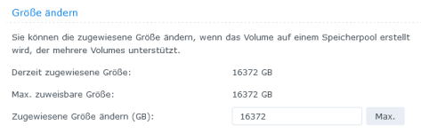

ich brauche mal eure Hilfe beim Verständnis des nutzbaren Speichers in meiner Synology-NAS. In der NAS stecken 4 x 8TB (Seagate ST8000VN004). Direkt aus dem Speichermanager die Infos dazu:
Da steht doch oben bei der Gesamtkapa: 21,8 TB. Unten beim Volume 1 sehe ich was von 11 TB, 4,8 TB frei und Gesamtkapa 15,9 TB. Stimmt das so? :-D Ich dachte mal als grobe Faustregel kann ich annehmen, dass bei einem RAID in dieser Konfiguration der Speicherplatz von 3 der 4 Platten nutzbar ist, also ganz grob 3x8TB=24. Ich weiß, dass bei den Berechnungen von Speicherangaben auch eher mit 1024 umgerechnet wird, was dann wiederum zu Unschärfen führt. Das wären dann nach meinem Verständnis die 21,8 TB. Aber mit dem was sonst noch auf dem Screen zu sehen ist, stimmt das doch nicht überein, oder?
Ich kann in den Einstellungen des Volumes noch die Größe ändern, aber da bin ich schon auf dem Maximum:
Vielleicht könnt ihr mir helfen?

Dein Volume wurde in einer DS mit Limit 16 TB erstellt.
Welche DS hast du?
Hast du mal die HDDs von einem älteren Model migriert?
Reaktionen: Benie und samoth
13.766
3.740
468
Die DS415play (@ctrlaltdelete, s. Signatur) hat ein 16TB/Volume-Limit (s. hier). Kannst du vielleicht ein weiteres Volume erstellen?

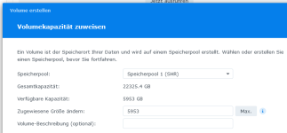

Wenn ich im Speicher-Manager beim Speicherpool 1 ein Volume erstellen möchte, sehe ich:
Die knapp 6 TB wären ja meine rechnerische ungefähre Differenz. Aber ich habe auch keine Idee, ob ich damit das aktuelle Volume lösche, was uncool wäre.

Du kannst problemlos ein 2. Volume erstellen, ist halt unschön mit 2 Volumes, aber die einzige Möglichkeit.
Was du machen könntest, alle Pakete auf das 2. Volume verschieben, die Ordner soweit möglich auch über die Eigenschaften der Ordner auf das 2. Volume verschieben, den rest auf eine externe HDD sichern. Dann Volume 1 löschen und Volume 2 mit der gesamten Kapazität erweitern und die anderen Ordner wieder von der externen HDD rücksichern.
Edit1: Und die Größenunterschiede kommen von TiB und TB, DSM zeigt TiB an.
Edit2: appmover: https://github.com/007revad/Synology_app_mover
13.766
3.740
468
Zur Erklärung: Wenn du Festplatten von einer DS mit 16TB/Volume-Limit auf eine DS ohne dieses Limit migrierst, bleibt dieses Limit für dieses Volume erhalten. Nur neue Volumes haben dieses Limit nicht mehr. Daher der Weg über ein neues Volume, alten Inhalt irgendwie verschieben, altes Volume löschen, und neues auf die komplette Größe des Pools aufblasen.

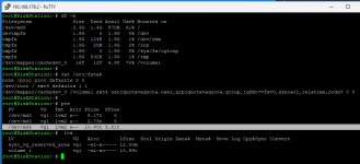

Und jetzt noch mal was anderes: Da liegt doch ein Linux drunter. Man kann da nicht per Shell das aktuelle Volume vergrößern? Ich bin echt kein Linux-Guru, aber in einem anderen Thread (https://www.synology-forum.de/threa...erung-des-speicherpools-nicht-groesser.118410) habe ich was von pvdisplay, LVM, etc. gelesen. Das nutze ich im Büro auch, wenn ich einem Mount mehr Speicherplatz zuweisen muss.

Uff, das ist ja heftig, wenn das Update mir das Volume wegbügeln würde. Denn auf der cmd schaut es so aus wie bei uns auf den Systemen auch. Freier Speicher im pvs, den ich dann dem lvm zuweisen *könnte*.
