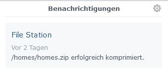

Unbenannt.JPGDas hatte ich als Benarchrichtigung erhalten... Die Photos Zip lief als Hintergrundprozess

Also zum einen, kann auf /homes eigentlich nur ein Administrator zugreifen wenn selbiger auch eingeloggt ist,
aber Dateikomprimierung wie in #2 und eine .zip zu machen ist nicht das Gleiche
Verzeichnisse/Dateien können schon zu einem .Zip komprimiert werden, so heist die auch die Funktion in der File Station, von daher rührt dann hier dieser Begriff, das ist im Prinzip nichts anderes als eine Zip Datei zu erstellen. (klick hier)
Da hier eine große Datenmenge komprimiert wurde, dauert es entsprechend lang.
Wo war den die .Zip Datei gespeichert, ich denke mal im /homes Verzeichnis, vielleicht befindet, sie sich ja noch im Papierkorb, egal ob auf der DS oder welchem Rechner. Unter Eigenschaften, kann mann da evtl. herauslesen wer das Veranlass hat bzw. Besitzer ist.
Ungewöhnlich ist hier eher, daß der Ordner /homes komprimiert wurde, eigentlich können nur die Unterordener eines freigegebenen Ordners Komprimiert werden.
