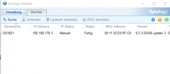

1. Lade Dir hier den Synology Assistent auf deinen Windows PC
https://www.synology.com/de-de/support/download/DS1819+#utilities
2. Starte den Assistenten (Dein NAS sollte auftauchen)
Sollte ungefähr so aussehen (eben aber mit DS1819)
3. Dann die Zeile mit dem NAS auswählen und "Laufwerk einbinden" auswählen
Dann die Details: Synology-NAS USER + PW und gewünschten Ordner angeben
Dann sollte es eigentlich funktionieren.

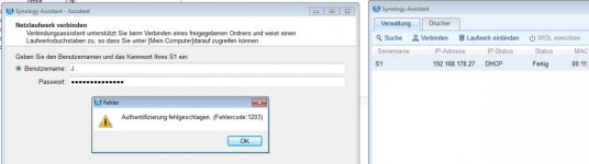

Angehängte Screens zeigen, dass der Syn.-Assi auch Probleme hat - aber vielleicht hilft das ja bei der Fehlersuche weiter...?
Vermutlich drücke ich mich ungeschickt aus... aber der 120€ miniNUC mit Win 10 hat SOFORT und ohne geringste Mucken die 1819+ auch als Laufwerk angezeigt und erlaubt an diesem "Spielzeugrechner" genau das was ich am Hauptrechner absolut vermisse.
Die 1819+ wird einfach nicht als "Netzbasiertes Laufwerk" am Haupt-PC anerkannt/behandelt.
Das liegt garantiert nicht an Synology - Fritz - Kabeln - NUC-Zweitrechner
Sondern a) am Hauptrechner bzw. dessen Konfiguration oder b) mir und meinem mangelnden Netzwerkkenntnissen :unsure:

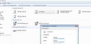

Meine Überlegung:
- auf den gezeigten Bildschirmen sieht er die DS1819
- er kann aber nicht darauf zugreifen
- vermutlich weil der windows 7 user des PCs nicht auf dem NAS als solcher angelegt ist
- also könnte er mit diesen Anmeldedaten es mal versuchen
und dabei auf dem Server \\192.168.178.3 mal die Option "durchsuchen" anwählen (ohne das S1)
Dann müßte er alle Ordner angezeigt bekommen die auf der Synology Rechte für den User hinterlegt haben
Bei mir sieht das dann so aus:

Es gibt aber einerseits positive Neuigkeiten - wenngleich für mich auch beunruhigendes dabei ist wenn ich nicht weiß warum und wg. Passwort
-Erst bemerkte ich, dass die 1819 nicht mehr in Netzwerke (unter andere Geräte) aufgeführt wurde. Habe ein paar Abfragefenster geschlossen und dann war sie wieder da - und nun funktioniert auch Synology Assistant, zeigt sofort die "S1":)
Will Benutzername und Kennwort und es ist kaum zu glauben: Er akzeptiert es nicht... Fehler 1203
Klicke ich nur auf "verbinden" öffnet sich das bekannte BrowserFenster.

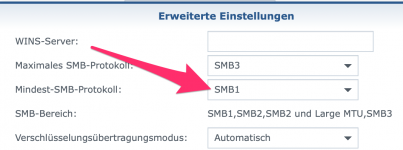

Nur mal so als Idee: Ist auf dem Win7-PC eventuell nur SMB1 aktiv - und das ist auf der DS (standardmässig) deaktiviert ?
Vielleicht mal nachschauen - aktivieren auf der DS geht so. Hinweis: SMB1 gilt als unsicher und sollte nur strikt intern in einem gesicherten Heimnetz verwendet werden.

SMB1 habe ich deaktiviert.
