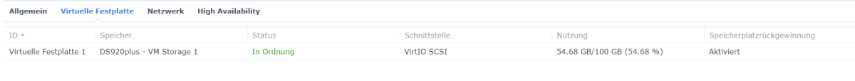

Zeig bitte mal die Zusammenfassung der VM?
Bei dir sollte UEFI stehen und Virtio?

Win11_24H2_German_x64?
