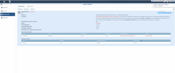

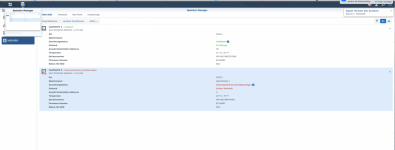

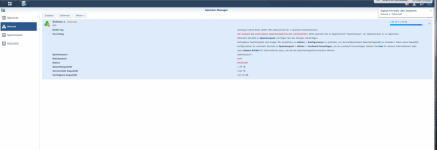

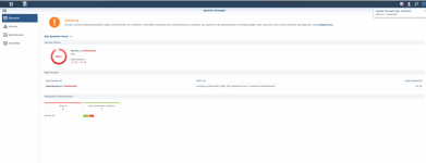

13.672
5.841
524
Sorry, da passt was nicht zusammen, wieso ist HDD 1 nicht dem Speicherpool 1 zugeordnet?
Hast du zwischendurch irgendwelche Schritte im Speichermanager gemacht als du die neue Platte eingesetzt hattest?
Und getauscht hattest du nur die HDD 2 im ersten Schritt, bevor du die alte wieder eingebaut hast?

Auf jeder Platte sind 3 Partitionen.
* zwei Kleine vom DSM/Linux
* und dein Pool (RAID)
Die erste Platte ist erkannt, aber es gibt darauf keine Daten (kein Pool/Volume erkennbar)
Die zweite Platte ist halb kaputt, aber da ist ein Pool/Volume drauf.
Erstmal besagt die Fehlermeldung, dass es Probleme mit der Systempartition gibt ... von einem Fehler im Pool steht da nichts.
Beim Pool steht auch nur die HDD2 aufgelistet. (die HDD1 fehlt)
* Also HDD1 hat einen Fehler, wenn da kein Pool/Volume nicht mehr angezeigt wird (egal ob da etwas von "OK" dran steht)
* HDD2 hat einen Fehler, weil dort (mindestens) die Systempartition fehlt
* und der Pool hat ein Problem, weil er nur noch eine Platte hat (HDD2) und dem RAID somit eine Platte fehlt.
* die System-Partition ist also nur auf HDD1 drauf
* die Daten aber nur noch auf HDD2
* also egal welche Platte du nun rausziehen würdest oder reparieren wölltest -> wäre alles im A***

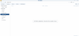

Daten sind wohl doch nicht da.
Sehe zwar die Ordner aber komme nicht drauf
13.672
5.841
524
Ja habe es auch gerade bemerkt.
Jetzt muss ich nur schauen wie ich die Daten retten kann.
Ich werde jetzt erst mal alle Daten auf eine neue 4tb speichern.
Dann nehme ich die alte noch funktionierende 2TB und die andere 4TB und mache einen neuen Speicherpool.
Dann Spiele ich alle Daten von der 4TB platte auf den Speicherpool.
Danach tausche ich die letze 2TB gegen die 4TB.
Würde das so gehen?
Nein, weil deine Daten auf der HDD 2 liegen und wenn du die ersetzt hast du 2 HDDs ohne Speicherpoolzuweisung.
Nimm eine der neuen 4 TB HDDs, schließe sie extern an (USB) und kopiere die Daten und Systemdateien, etc.
Dann alle 2TB HDDs raus, mit der 4 TB (leer) ein Speicherpool SHR erstellen, die Daten von der externen wieder drauf und mit der 4 TB (Backup) Platte das bestehend SHR auf SHR1 upgraden.
