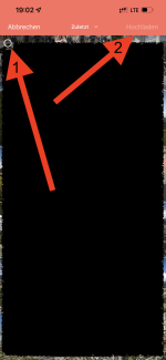

Wie das?

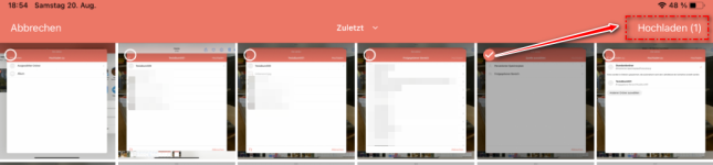

Da kann ich nichts auswählen. Ich klicke oben rechts, dann auf Hochladen:
Anschließend wähle ich ich Bilder aus und klicke auf Hochladen. Mehr kann ich da nicht wählen.

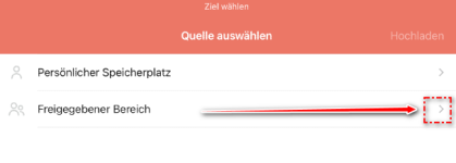

Ziel auswählen in einen Ordner unter Fotos, oder in ein Album unter Alben:
danach gewünschtes vorhandenes Ziel auswählen/oder rechts oben Ordner+ einen neuen Ordner als Ziel anlegen:
rechts unten mit Hochladen die Bilder auf die DS manuell in das gewünschte Ziel hochjagen.

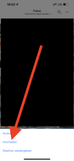

Das ist ja echt spannend. Wie kommst Du denn zu dem „Hochladen zu“?
So schaut das bei mir aus:
Ich habe die neuesten Version der App, als auch iPadOS 15.6.1 (also auch das Neueste).
Ein Hochladen zu gibt es hier nicht. Nur hochladen:
Und danach kommt der Screen, wie hier oben gesehen. Auswählen der Fotos, danach kann ich nur auf Hochladen klicken.

Zum ersten Abschnitt:
Nein, ich gehe in die App Synology Photos auf dem iPhone / iPad.
Dort will ich dann in meinen Bereich neue Fotos hinzufügen, die auf dem iPhone in Apple Fotos gespeichert sind (weil ich sie mit der Kamera geknipst habe).
Und das ist der Weg, den ich oben gezeigt habe.

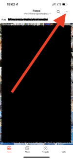

Da geht man oben rechts auf die 3 Punkte, dann auf Hochladen. Hier öffnet sich eine neue Seite in der Synology Fotos App, wo ich die Bilder, die auf dem iPhone gespeichert sind, auswählen kann (Beitrag 10, Bild 3).
Danach klickt man auf "Hochladen" und sie werden auf die Synology geladen.
Hier mal Schritt für Schritt, wie ich auf dem iPhone / iPad immer vorgegangen bin, um meine Bilder, die alle in Apple Fotos landen (ob Import der GoPro, oder mit dem iPhone direkt aufgenommen), auf die Synology in Synology Photo zu bekommen:
1. Ich öffne Synology Photos auf dem iPhone. Es erscheint meine "Mediathek" auf der Synology. Dann klicke ich dort auf die 3 Punkte oben rechts.

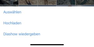

2. Jetzt öffnet sich unten am Bildschirmrand das Auswahlmenü.
Hier klicke ich auf "Hochladen".

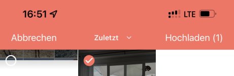

3. Daraufhin öffnet sich ein Fenster, das alle Bilder, die ich zur Synology hochladen könnte, anzeigt. Es zeigt also meinen Inhalt von Apple Fotos an. Dort wähle ich dann ein, oder mehrere Bilder aus, und klicke auf "Hochladen" = Pfeil mit der 2.

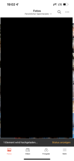

4. Das Fenster geht wieder zu, ich lande wieder beim "Startbildschirm" von Synology Photos, und unten steht der Status, wie viel hochgeladen wird.
Dieser "Startbildschirm" wird dann auch stetig aktualisiert, und es werden in der Timeline meine neuen Bilder angezeigt.
