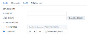

Wie genau gibt man im Directory Server das mit dem Home Verzeichnis an?
Was genau passiert, wenn ich dort anstatt in einer GPO "Verbinden" - "Buchstabe" wähle?
Ich werde da nicht ganz schlau draus
Und welchen Pfad gibt man ein?
Danke für Eure Hilfe

na was genau willst du denn erreichen?
maxman
04. Apr 2015
113
das die Homelaufwerke gemappt werden für den User
Habe das nun per GPO gelöst, weil ich nicht verstehe, was das Setting im DirectoryServer bringt / wie das geht und wo das greift?

Ich habe das auch per GPO gelöst und auch für weitere gemappte Laufwerke und NAS-Pfaden.
Ich verwende dabei sogar Filter, die die Laufwerke anhand von AD-Gruppenmitgliedschaften entsprechend setzen.

das ist vorallem für server Gespeicherte Profile wichtig.
Aber ich hab das auch das letzte mal bei nem Windows DC gelöst.

das funktioniert ohne GPO.
Aber warum fragst du??? Machen, selber testen, learning by doing.

ich wollt wissen ob ich die GPO weglassen kann und ob es mit der Einstellung auch so geht (ging es bei mir nämlich nicht)
Darum frag ich :D

über den Dateibrowser kannst du direkt auf das home zugreifen, ohne GPO
