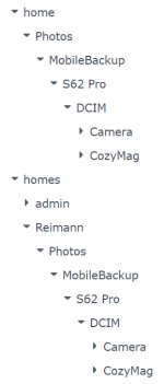

Hallo, ich habe mir wieder eine DS220+ eingerichtet und es läuft soweit ganz gut.
Irgendwo habe ich aber einen Fehler gemacht, es gibt ein File Home und einen Homes mit fast gleichen Inhalten; gibt schlimmere Probleme, aber wäre gut zu wissen, was dahinter steckt;-)

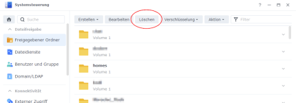

Ein weiteres Problem: Auf der File-Station ist keine Datei "Upload" zu finden, auf dem Windows-Dateimanager schon, beim anklicken will er aber eine Anmeldung. Wäre schön, wenn ich den wieder weg bekäme ;-)

Home ist ein realer Ordner für die persönlichen Dateien jedes Benutzers (wenn der Home-Dienst aktiviert ist).
Homes ist ein virtueller Ordner, in dem alle Home-Ordner zusammengefasst sind und der nur für Konten mit Admin-Rechten sichtbar ist. Du hast also nichts falsch gemacht. Und es gibt real auch keine 2 Ordner.

Zum "Problem" home/homes gibt es hier (gefühlt) wöchentlich Anfragen UND Antworten - also mal suchen!

Meines Wissens ist das umgekehrt. homes ist real, home virtuell.
ja habe es auch sehr lange verwechselt

hätte auch gedacht, dass es sorum ist.
in homes sind die Ordner für alle Nutzer drin
und home ist ein Link zum Ordner in homes für den aktuellen Nutzer.
aber gut, natürlich wäre es auch andersrum möglich:
home ein Link zum home-ordner im user-verzeichnis
und homes mit Links zu allen home-ordner in allen user-verzeichnissen.
root@synology:/volume1/homes# pwd;ls
/volume1/homes
admin  nutzer1  @eaDir  nutzer2  nutzer3 nutzer3
Umgekehrt: /homes ist real und dort befinden sich die virtuellen "/home" der einzelnen Nutzer

Die Suche "homes" gibt 20x20 Ergebnisse! Hier ein paar davon (grob gewertet). Dann weiß man auch, was es mit home/homes auf sich hat:

Asche auf mein Haupt! Virtuell und real verwechsle ich seit Anbeginn meiner Syno-Zeiten 😧
Du meinst das hier?
Wenn das Verzeichnis unter dem NAS als Freigabe angezeigt wird dann gehe ich davon aus dass diese auch auf dem NAS existiert.
Schau mal bitte im DSM unter Systemsteuerung -> Freigegebener Ordner ob hier das Verzeichnis "Upload" verfügbar ist.

Hatte an der falschen Stelle versucht zu löschen, muss noch einiges dazulernen ;-)
Vielen Dank, alles erledigt
