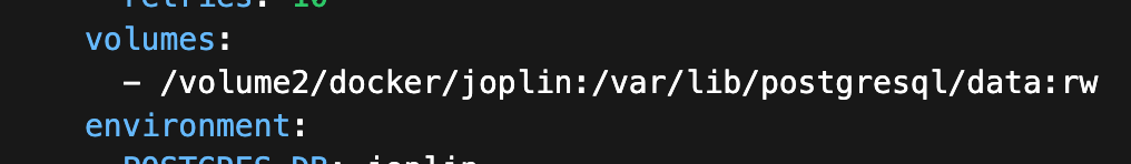

Wie hast du denn den Container installiert.
Du musst aus dem Container heraus mappen,als Beispiel:

installiert mit dem Container Manager der Synology DS.
Muss man das mapping vlt schon beim Anlegen des Containers machen, hab da was von Volume Einsrellungen gesehen

Ja dadrüber geht es auch. Dazu müsstest du den Container duplizieren und in dem Neuen das Mapping machen

Habe es jetzt beim Erstellen des Containers mit Volume Mapping hinbekommen
Allerdings bekomme ich so nur Zugriff auf /opt/fhem und nicht auf die Unterverzeichnisse von fhem
Ich könnte schwören, beim ersten Mal hatte auch das geklappt, dann hab ich was geändert und der Zugriff war weg ...
