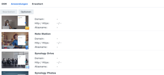

Hast Du hier evtl über die Anwendungserwaltung einen anderen Port zugewiesen?

HI, danke für die Antwort. Die Meldung kommt alle 5 Minuten mit unterschiedlichen Portnummern. Wo schaue ich das denn nach mit der "Anwendungsverwaltung". Ich weiß gerade nicht, wo ich das nachschauen soll.

Findest Du in der Systemsteuerung, aber wenn der Port ständig wechselt, könnte ein Portscanner dahinter stecken.

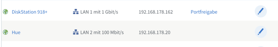

Hätte ja vermutet die 20 ist seine Synology

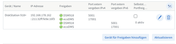

Ich habe an den Ports nichts geändert, wenn ich das richtig sehe. Siehe Anhang un din der FritzBOx auch keine selbstständigen Portfreigaben. wo kann ich denn nochetas überprüfen?

Nein die 1....162 ist die dS. Die ....20 ist die Hue Bridge !?!!?Bildschirmfoto 2024-03-28 um 13.54.44.png

ah na siehst .
Weil du hast ja von der Fritzbox gesprochen,
das ist schon seltsam
